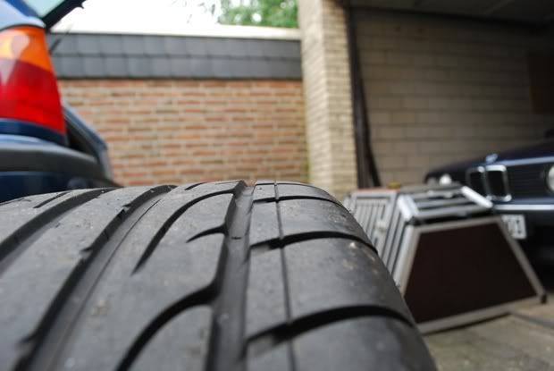

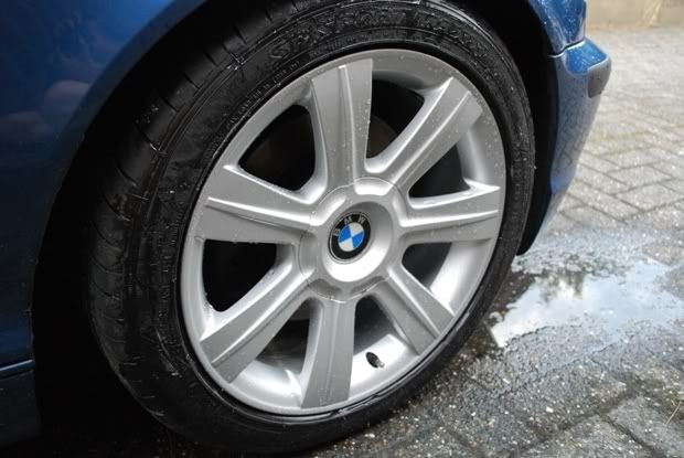

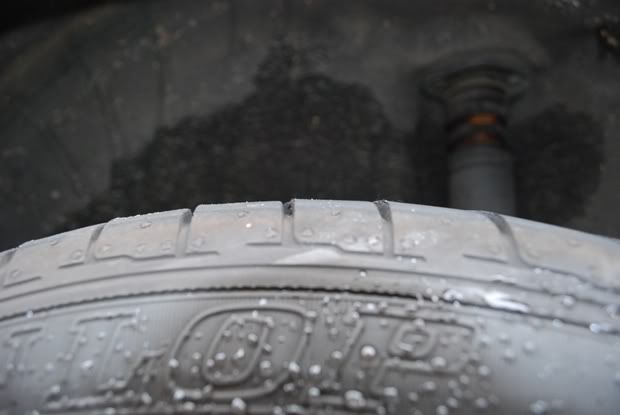

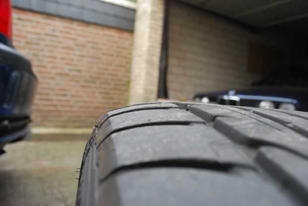

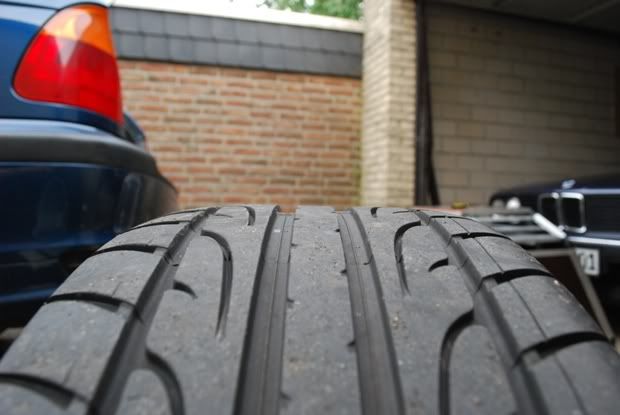

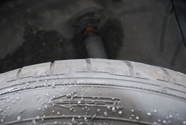

Aangezien ik er nu ook last van heb, en hier nog geen foto's heb gezien van de cuppende banden, bij deze.
Op de foto hieronder kan je duidelijk zien, dat links een hakkelig profiel gekregen heeft,
daar waar rechts er nog lekker fris uit ziet.
Een cuppende zijde, waarbij het zaagtand profiel duidelijk te zien is.
Owja, voor degene die niet weet hoe goed een BMW in balans is, voetjes van de vloer!
Heb vanwege de bandenwissel gelijk maar de mogelijkheid genomen de velgen van binnen en buiten schoon te maken, en in de wax te zetten.
Het water parelt er nu lekker af, en hopelijk het smeer nu ook.
(de foto's zijn van zowel de linker als rechter zijde, vandaar dat het cuppen aan beide zijden te zien is.)
Re: Cuppende banden; wat er tegen te doen?
Hoe heb je de banden gewisseld dan?bjornc schreef:Heb vanwege de bandenwissel gelijk.....
Op de velg omgedraaid?
