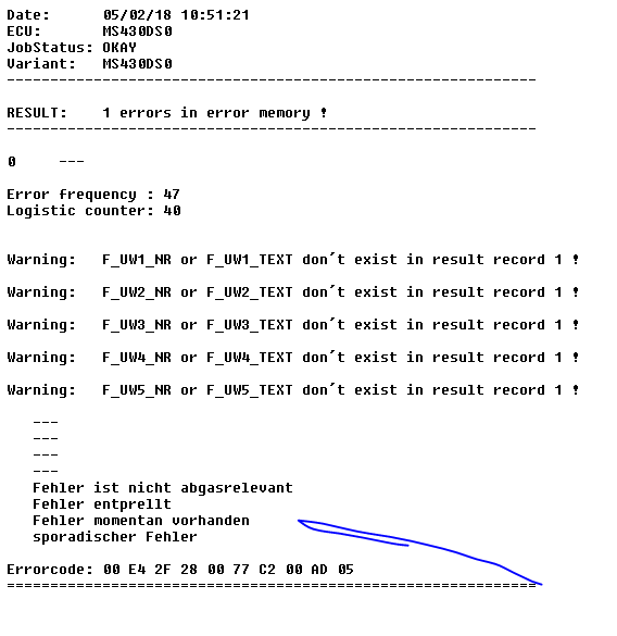

google is momenteel niet mijn `vriend` want ik kan niets vinden over deze Inpa foutcode
wie kan mij vertellen wat de betreffende fout is/betekent (let even niet op de blauwe streep, foutje van mij)

E4 betekent dat de lambdasonde buiten hun bereik moeten “aanpassen”. Vaak te wijten aan een te arm mengsel, meestal door valse lucht.
Ik had deze ook sporadisch in mijn 330ci zitten, echter sinds ik een injectiereiniger icm euro 98 heb gebruikt en de wagen eens goed de sporen heb gegeven is deze weg. Vermoedelijk door het lange stilstaan en stationair draaien dat ik deze kreeg.

Kan ik de foutcode dan zo lezen dat elke twee cijfer/lettercombinatie iets betekent?
Of zijn ze allemaal aan elkaar gerelateerd?
Waar kan ik de code lijst vinden voor mijn e46 uit 2001?
Vind nu alleen maar lijsten voor Bimmers t/m 1995

Ik ben niet bekend met deze manier van uitlezen helaas. Het is ook puur dat ik het “00 E4” herken. Als je in de buurt van Middelburg woont kan ik eventjes kijken met mijn Carly adapter.
